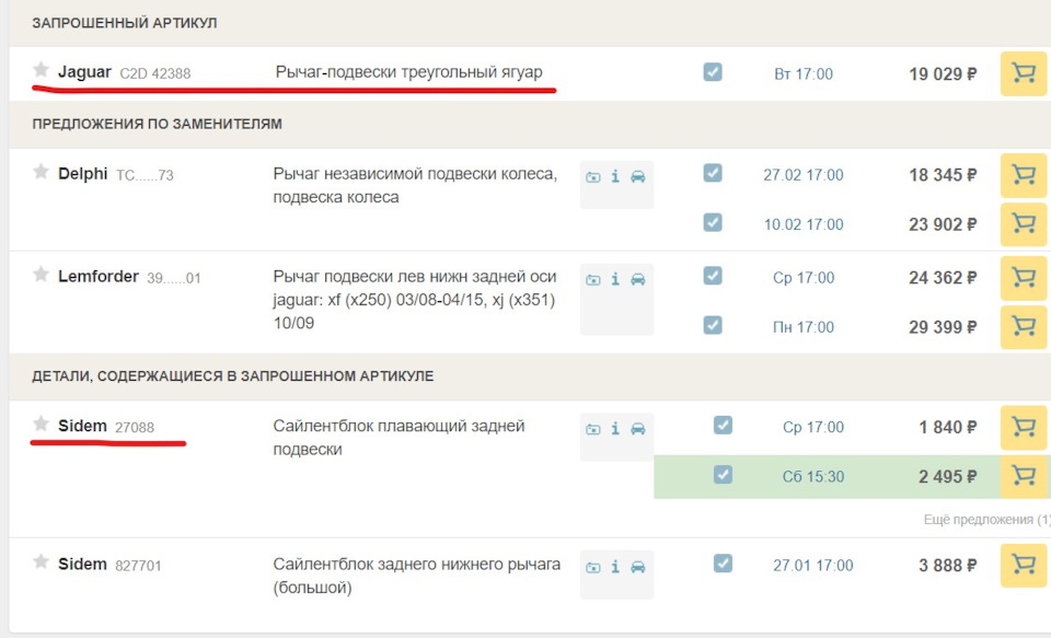

    Стал изучать вопрос, в одном из сервисов сказали, что меняют только целиком и стоить это будет вот столько:
    Расчёт стоимости работ в одном из сервисов
    Но опыт котоводов с драйва показывает, что ШС прекрасно перепрессовывается на новый и потом служит без проблем. А Экзист даже показывает штатные аналоги.
    Полный размер
    Что установлено в рычаге
    Sidem это ведущий европейский проектировщик и производитель деталей
    подвесок, отзывы по их продукции хорошие.
    Заодно была идея заменить сайлены в амортизаторах, раз в подвеску лезем, поэтому заказал сайленты для них Lemforder 3475601
    Итого, заказываем запчасти и через 5 дней получаем
    Комплект
    Полный размер
    Стоимость запчастей
    Явно указано назначение для Jaguar XF
    Выбор пал на LRService на Школьной, они специализируются на LR и Котах + партнёры Ягуар клуба + могут выполнить все необходимые работы по запрессовке ШС + хорошая новогодняя акция со скидкой на работы при первом посещении.

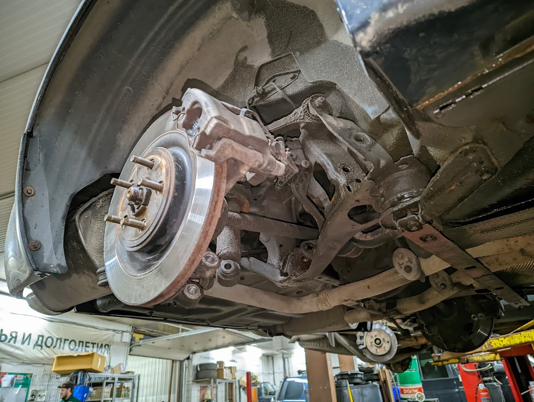

    Приехали на сервис
    Полный размер
    Кот на подъёмнике
    Очень интересно как проверяют люфт в соединениях с помощью огромного "газового" ключа ))
    Полный размер
    Проверка целостности лапок у кота
    Итог: Люфт в ШС есть, а сайленты амортизаторов абсолютно живы и смысла их трогать нет никакого.
    С остальным всё отлично (остальные рычаги менялись в прошлые разы).
    Идём пить кофе, пока скидывают рычаги
    Новогодняя атмосфера не отпускает автосервисы
    Вот и рычаги на полу
    Полный размер
    Полный размер
    Чего-то явно не хватает ))

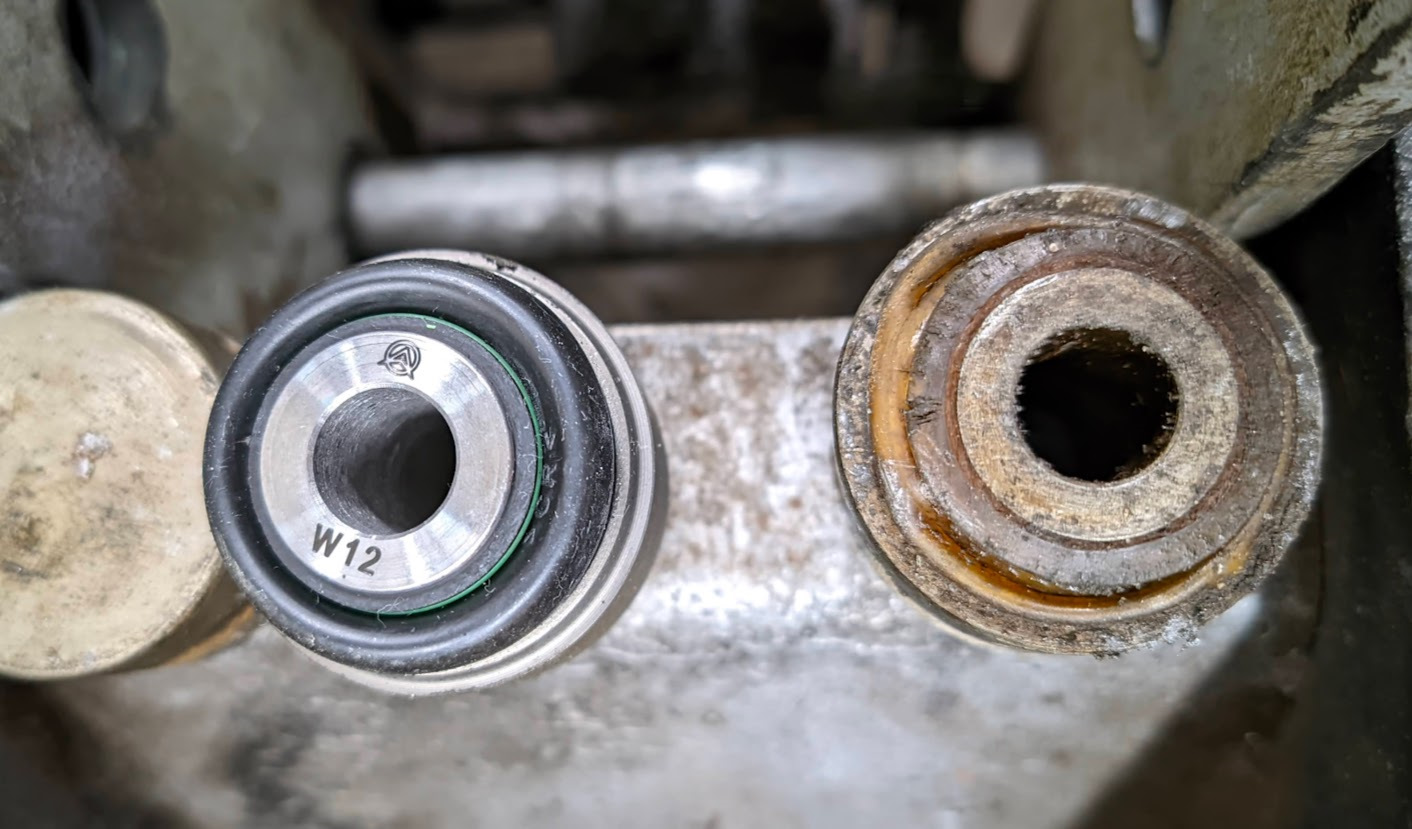

    Итак, самое интересное, выпрессовка:
    Выполняется на таком верстаке с прессом
    Вытаскиваем ШС
    Старый
    Полный размер
    Сравнение
    Полный размер
    Сравнение

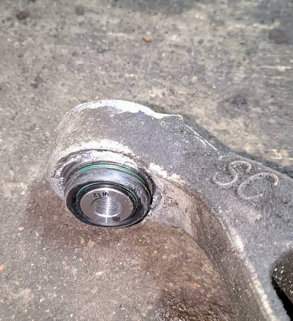

    Запрессовка нового
    Полный размер
    Результат
    Кот теперь крепко стоит на своих лапах

    Вот мне в чате сказали, что подбор выдаёт только Sidem, а Lemferder нет. типа за него нельзя быть уверенным.
  10. AlexV
    AlexV Well-Known Member
    98
    75
    18
    Luxury
    2011
    3.0 бенз. 238 л.с.
    Чёрный
    Получается в XF скорее этот:
    Sidem 27088
    Lemforder 3770401
